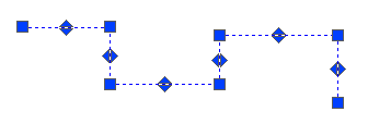

0
정점 그립을 표시하지 않습니다.

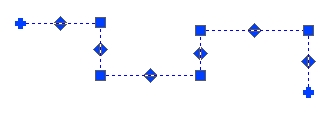

1
첫 번째 및 마지막 점을 제외하고 모든 정점 그립을 표시합니다. VGRIPS를 1로 설정하여 SLINE 호를 변경합니다.

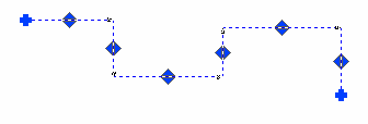

2
모든 정점 그립을 표시합니다. 선 세그먼트를 줄일 수 있도록 선의 첫 번째 및 마지막 점에서 그립을 활성화하려면 VGRIPS를 2로 설정합니다.
