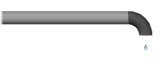

사양 뷰어에서 부속품을 배치하려면
  1. 리본에서 홈 탭 요소 삽입 패널 사양 뷰어를 클릭합니다.
  2. 사양 시트에서 엘보우(예: ELL 90 LR)를 클릭하여 선택합니다.
  3. 파이프 사양 뷰어에서 모형에 삽입을 클릭합니다.
  4. Shift 키를 누른 상태로 도면 영역을 마우스 오른쪽 버튼으로 클릭하고 노드를 클릭합니다.
  5. 원하는 포트에 삽입점이 없는 경우 Ctrl 키를 누릅니다.
  6. 도면 영역에서 파이프 선의 열린 포트를 클릭하여 지정합니다.
  7. 엘보우 회전을 클릭하여 지정하거나 Enter 키를 눌러 0으로 설정합니다.
