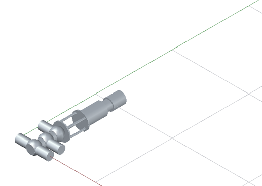

다른 밸브와 달리 다중 레벨 밸브는 세워져 있는 것이 아니라 지면에 평평하게 놓여 있는 것처럼 방향이 지정됩니다.

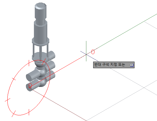

  1. 밸브 배치를 시작합니다.
  2. Ctrl 키를 눌러 포트를 선택합니다. 가능한 경우 최상위 포트를 선택합니다.
  3. 도면에서 삽입점을 지정합니다.
  4. P를 눌러 회전 평면을 설정합니다.
    클릭하여 밸브를 회전 및 배치합니다.
