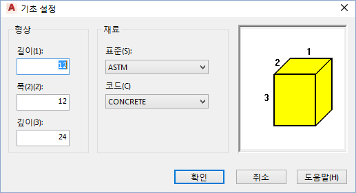

기초 편집 대화상자
구조 기초를 편집합니다.
형상
선택한 기초에 대한 형상 설정을 편집합니다. 괄호 안의 숫자 값은 미리보기 이미지에서 레이블이 지정된 형상에 해당합니다.
길이(1)
기초의 길이를 설정합니다.
폭(2)
기초의 폭을 설정합니다.
깊이(3)
기초의 깊이를 설정합니다.
재료
재료 표준 및 재료 코드에 대한 옵션을 편집합니다.
표준
기초의 재료 표준을 지정합니다.
코드
기초의 재료 코드를 지정합니다.
