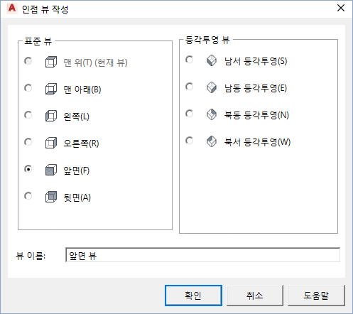

인접 뷰 작성 대화상자
기존 뷰에 인접한 직교 뷰를 작성합니다.
표준 뷰
인접 뷰에 대한 표준 맨 위, 맨 아래, 왼쪽, 오른쪽, 앞쪽 또는 뒤쪽 직교 뷰를 지정합니다.
등각투영 뷰
인접 뷰에 대한 ISO(각이 진) 남서, 남동, 북동 또는 북서 직교 뷰를 지정합니다.
뷰 이름
인접 뷰의 이름을 지정합니다. 표시되는 기본 이름을 변경할 수 있습니다.
