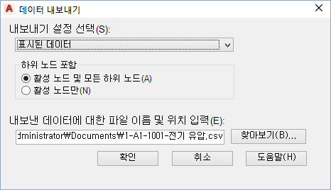

데이터 내보내기 대화상자의 내보내기 설정 선택 리스트에서 표시된 데이터 또는 사용자 설정을 클릭합니다.
주:
영역 또는 사용자화된 뷰에는 표시된 데이터만 사용할 수 있습니다.
하위 노드 포함에서 적절한 옵션을 클릭하여 활성 노드 및 모든 하위 노드를 포함하거나 활성 노드만 포함합니다.
내보낸 데이터에 대한 파일 이름 및 위치 입력에서 다음 중 하나를 수행합니다.
기본 파일 경로 및 파일 이름을 사용하려면 확인을 클릭하고 9단계로 이동합니다.
다른 파일 경로 또는 파일 이름을 선택하려면 찾아보기를 클릭합니다.

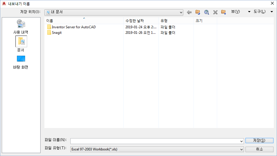

내보내기 이름 대화상자에서 다음을 수행합니다.
내보낸 파일을 저장할 폴더를 찾아서 선택합니다.
파일 이름 상자에서 파일 이름을 입력하거나 제공된 기본 파일 이름을 사용합니다.
파일 유형 상자에서 내보낸 파일의 파일 형식(CSV, XLSX 또는 XLS(기본값))을 선택합니다.
저장을 클릭합니다.
데이터 내보내기 대화상자에서 확인을 클릭합니다.
