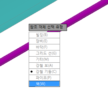

  4. 벽 등의 참조 객체 유형을 지정합니다.
    파이프 안에 표식기가 추가되고 특성 팔레트가 표시됩니다.
