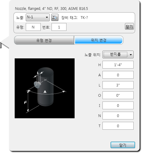

노즐 추가 또는 수정(위치 변경)
새 노즐 또는 수정된 노즐의 위치 특성을 설정합니다.
노즐
현재 노즐을 표시합니다. 편집할 때 드롭다운 리스트를 클릭하여 편집할 다른 노즐을 선택할 수 있습니다.
태그 아이콘
현재 태그를 표시합니다. 클릭하면 태그의 유형 및 세그먼트 번호를 편집할 수 있도록 대화상자가 확장됩니다(그림 참조).
장비 태그
노즐을 추가하거나 편집할 장비 조각에 대한 태그(읽기 전용)를 표시합니다.
유형 변경
노즐 유형을 필터링하고 적절한 노즐 리스트에서 선택하려면 이 버튼을 클릭합니다.
위치 변경
노즐 위치 매개변수를 설정하려면 이 버튼을 클릭합니다.
노즐 위치
노즐 위치를 맨 위, 맨 아래, 반지름 또는 선으로 설정합니다.
R
노즐 반지름을 설정합니다.
A
노즐 각도를 설정합니다.
L
노즐 길이를 설정합니다.
P
노즐을 장비에 직교하도록 설정합니다.
I
노즐 경사를 설정합니다.
N
노즐 회전을 설정합니다.
T
노즐 비틀기를 설정합니다.
