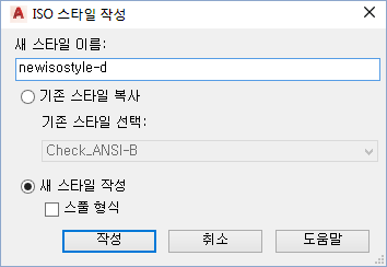

  2. ISO 스타일 설정 창에서 새 ISO 스타일 작성을 클릭합니다.
  3. ISO 스타일 작성 대화상자의 이름 아래에 새 ISO 스타일의 이름을 입력합니다.
  4. 새 스타일 작성을 선택합니다.
  5. 작성을 클릭합니다. 등각투영 스타일 작성이 표시됩니다.

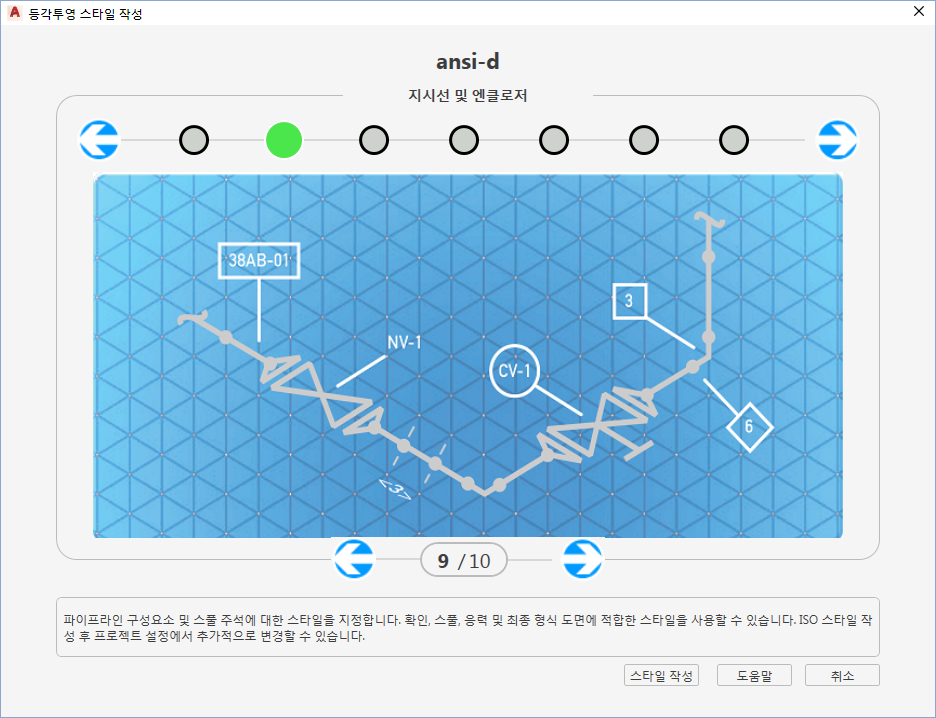

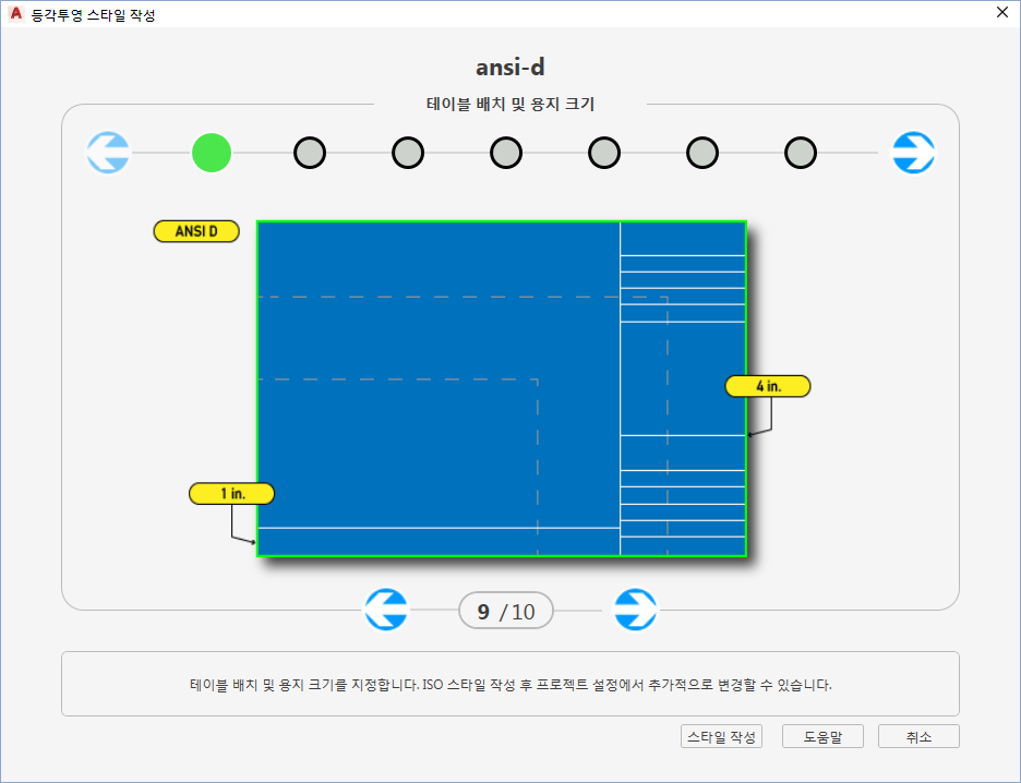

  6. 맨 아래에서 왼쪽 및 오른쪽 화살표를 클릭하여 테이블 배치 및 시트 크기를 선택합니다. 예를 들어, 왼쪽에서 ANSI D with a 4 in. BOM 영역을 선택합니다.
  7. 맨 위에서 오른쪽 화살표를 클릭하여 다음 범주를 표시합니다.
  8. 모든 범주에 대한 모든 값이 지정될 때까지 6단계와 7단계를 반복합니다.
