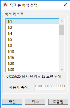

직교 뷰 축척 선택 대화상자
직교 뷰 축척을 지정합니다.
액세스 방법
명령 입력:
plantorthocreate
(직교 뷰를 배치하는 동안 "?" 선택)
축척 리스트
리스트
축척 비율을 지정합니다.
사용자 축척
사용자(축척 리스트의 첫 번째 항목)를 클릭하면 사용자 축척을 입력할 수 있는 텍스트 상자가 활성화됩니다.
