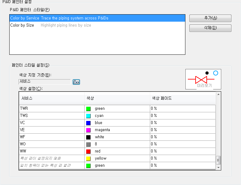

P&ID 페인터 대화상자
P&ID 페인터 스타일
페인터 스타일 설정에서 표시할 스타일을 지정합니다. 사용자 스타일을 추가할 수 있습니다.
추가
새 P&ID 페인터 스타일을 작성하여 저장 대화상자를 표시합니다.
삭제
확인 대화상자 표시 후 스타일을 제거합니다.
페인터 스타일 설정
특정 특성에 대한 색상 및 불투명도를 설정합니다.
색상 지정 기준
페인트할 특성을 지정할 특성 선택 대화상자를 표시합니다.
색상 설정
특성 값에 대한 색상 및 불투명도(페이드)를 지정합니다. 선택 리스트 값 및 프로젝트의 현재 값이 리스트에 표시됩니다.
현재 나열되지 않은 값을 나중에 프로젝트에서 설정할 경우 특성 값이 설정되지 않음의 설정이 사용됩니다. 특성 값을 비워 두면 특성 값이 설정되지 않음 설정이 사용됩니다.
키보드 또는 슬라이더를 사용하여 페이드 레벨을 입력할 수 있습니다. 페이드 레벨이 100퍼센트이면 해당 값과 일치하는 구성요소가 숨겨집니다.
