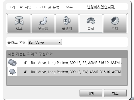

부품 배치 대화상자
파이프 구성요소를 배치합니다.
현재 크기 및 사양과 일치하는 구성요소 리스트에서 선택하여 구성요소를 지정할 수 있습니다. 라우팅할 때는 사양 뷰어보다 부품 배치 대화상자를 사용하는 것이 더 쉽습니다. 크기 및 사양은 모형의 파이프에서 설정되기 때문입니다.
이 대화상자는 파이프 부속품 옵션 plantpipeaddplantfittingadd와 함께 표시됩니다.
변경
변경 막대를 표시합니다. 크기, 사양 및 끝 유형을 변경할 수 있습니다.
클래스 유형
구성요소 유형에 대한 설명 리스트에서 구성요소를 지정합니다. 다른 클래스 아이콘을 클릭하여 리스트 값을 변경할 수 있습니다.
사용 가능한 파이프 구성요소
배치할 구성요소를 지정합니다. 현재 사양, 크기, 끝 유형 및 클래스 유형과 일치하는 파이프 구성요소 리스트를 표시합니다.
배치
대화상자를 닫고 PLANTFITTINGADD 또는 PLANTPIPEADD를 다시 시작합니다.
