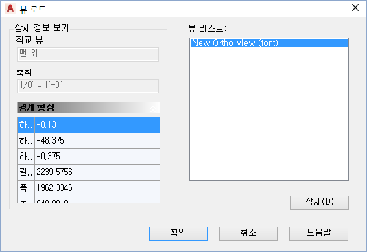

뷰 로드 대화상자
저장된 OrthoCube 구성을 로드하여 직교 뷰를 작성합니다.
직교 뷰
뷰 리스트에서 선택한 저장된 직교 뷰의 뷰 유형을 표시합니다.
축척
뷰 리스트에서 선택한 저장된 직교 뷰의 축척을 표시합니다.
경계 형상
뷰 리스트에서 선택한 저장된 직교 뷰의 경계 형상을 표시합니다.
리스트 뷰
임시 도면으로 로드할 수 있는 사용 가능한 저장된 직교 뷰 리스트를 표시합니다. 리스트 이름을 두 번 클릭한 경우 이름을 변경할 수 있습니다.
