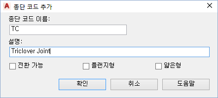

종단 코드 추가 대화상자
종단 코드를 추가합니다.
종단 코드 관리 대화상자를 사용하여 종단 코드를 관리할 수 있습니다.
종단 코드 이름
추가할 종단 코드의 이름을 지정합니다. 이름은 숫자 또는 공백을 포함할 수 없습니다.
설명
종단 코드를 설명합니다.
전환 가능
전환 모드를 활성화합니다(Cutbackelbow). 연결하려는 구성요소(예: 엘보우)의 각도보다 작은 각도를 지정할 수 있습니다.
플랜지형
볼트 세트가 필요함을 지정합니다.
얇은형
연결 조립품에 대해 단일 볼트 세트를 지정합니다.
주:
종단 코드는 프로젝트에 저장되지 않고 AutoCAD Plant 3D toolset 설치에 저장됩니다.
