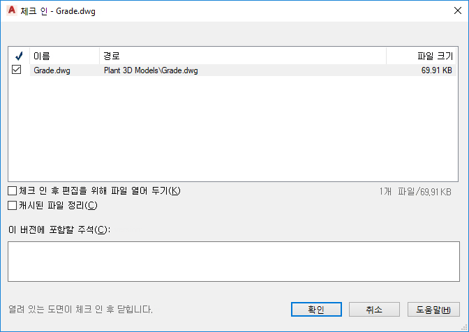

  5. 다른 프로젝트 멤버가 내 도면을 볼 수 있게 하려면 다음과 같이 합니다.
    • 공동 작업 옵션에 따라 도면을 저장하거나 도면을 체크 인합니다.
    • 체크 인 대화상자에서 체크 인 후 편집을 위해 파일 열어 두기를 선택합니다.
    • 확인을 클릭합니다.
      도면이 BIM 360 Team 사이트에 표시되고 사용자에게 체크 아웃됩니다.

프로젝트 도면을 체크 인하려면
  1. 옵션 대화상자에서 체크 인 옵션이 '도면을 저장할 때' 또는 '도면을 닫을 때'로 되어 있으면 도면을 닫을 때 자동으로 체크 인됩니다.
  2. 또는 프로젝트 관리자 트리 뷰에서 도면 노드를 마우스 오른쪽 버튼으로 클릭합니다. 체크 인을 클릭합니다.
  3. 확인을 클릭합니다.
폴더 또는 프로젝트에서 체크 아웃한 모든 도면을 체크 인하려면
  1. 프로젝트 관리자 트리 뷰에서 폴더 또는 프로젝트 노드를 마우스 오른쪽 버튼으로 클릭하고 체크 인을 클릭합니다.
    체크 인 대화상자가 표시됩니다.
  2. 사용할 옵션을 선택하고, 필요한 경우 이 버전의 파일에 대한 주석을 입력합니다.
  3. 확인을 클릭합니다.
