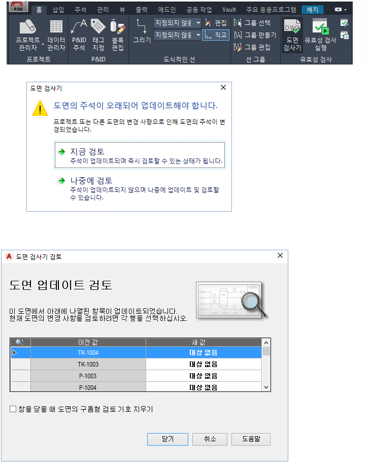

도면 검사기 정보
도면 검사기는 P&ID에서 현재 프로젝트 특성에 대해 모든 문자 및 주석을 검사하여 도면 외부에서 적용된 최근 변경 사항으로 인한 불일치를 확인합니다. 현재 도면에 대한 업데이트를 식별합니다.
일반적으로 업데이트할 다음 항목을 식별합니다.
주: 문자는 프로젝트 특성에서 파생되지 않습니다. 예를 들어, 도면에서 직접 입력된 주 섹션은 영향을 받지 않습니다.
도면을 열면 도면 검사기가 자동으로 실행됩니다. 이 기본 동작을 원치 않는 경우 시스템 변수 PLANTDWGCHECKERAUTOCHECK를 실행하여 자동 검사를 해제할 수 있습니다. 리본에서 도면 검사기 아이콘을 클릭하여 언제든지 실행할 수 있습니다.
