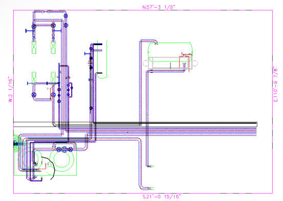

PLANTORTHOMATCHLINEMODE
평면도 직교에서 매치 선을 생성할지 지정합니다.
액세스 방법
 리본: 직교 편집기 탭 출력 모양 패널 매치 선
 명령 입력:  plantorthomatchlinemode
프롬프트 리스트
PLANTORTHOMATCHLINEMODE의 새 값 입력 <ON>:
OFF 또는 ON을 입력하여 평면도 직교 도면에서 매치 선 생성을 켜거나 끕니다. 기본값은 ON입니다.
