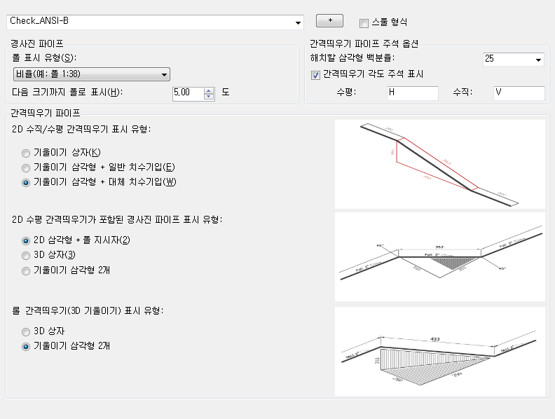

경사 및 간격띄우기 파이프
폴, 2D 간격띄우기, 3D 간격띄우기 등 경사 선의 형식을 지정합니다.
ISO 스타일
사용 가능한 ISO 스타일 리스트를 표시합니다.
경사진 파이프
폴 표시 유형
폴 유형을 지정합니다. 옵션에는 각도, 비율, 백분율, 그라데이션, 영국식 경사, 미터법 경사, 폴링 선 표시 억제 등이 있습니다.
다음 크기까지 폴로 표시
간격띄우기 파이프로 간주되는 각도를 지정합니다.
간격띄우기 파이프 및 주석 옵션
해치할 삼각형 백분율
해치할 삼각형의 백분율을 설정합니다. 드롭다운 리스트에서 백분율을 선택하거나 원하는 백분율을 입력할 수 있습니다.
간격띄우기 주석 표시
기울이기 삼각형에 각도 주석을 표시합니다.
간격띄우기 파이프
2D 수직/수평 간격띄우기 표시 유형
등각투영 도면에서 간단한(2D) 간격띄우기가 표시되는 방식을 지정합니다.
2D 수평 간격띄우기가 포함된 경사진 파이프 표시 유형
경사진 파이프의 수평(2D) 간격띄우기가 표시되는 방식을 지정합니다.
롤 간격띄우기(3D 기울이기) 표시 유형
3D 기울이기가 있는 경우 도면에 표시되는 시각적 지시기의 유형을 설정합니다. 옵션에는 3D 상자와 기울이기 삼각형 2개가 있습니다.
롤링 간격띄우기(3D)가 표시되는 방식을 지정합니다.
