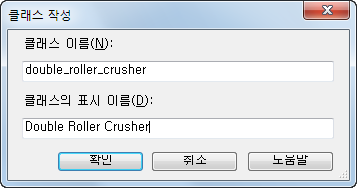

  5. 클래스 작성 대화상자에서 새 클래스 정의의 클래스 이름 및 표시 이름(필요한 경우)을 입력합니다. 예를 들어, customvalve 및 사용자 밸브를 입력합니다.
    주:
    클래스 이름에는 문자, 숫자 및 밑줄만 사용합니다(공백을 포함할 수 없음). 이름을 31자로 제한하십시오. 클래스 이름이 31자를 초과하면 내보내기 및 가져오기 중에 문제가 발생할 수 있습니다.
    또한 클래스 이름을 숫자로 시작하지 마십시오.
  6. 확인을 클릭합니다.
