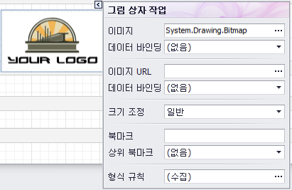

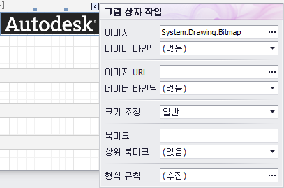

  4. 보고서 디자이너 대화상자에서 다음을 수행합니다.
    • 기존 Autodesk 로고를 클릭하여 선택합니다. 선택한 로고 위에 표시된 작은 화살표를 클릭합니다.
    • 이미지 상자의 오른쪽에 있는 [...] 버튼을 클릭합니다. 새 로고의 위치를 탐색하여 파일을 선택하고 열기를 클릭합니다. 새 로고가 기존 로고를 대치합니다.
  5. 보고서 디자이너 대화상자를 닫습니다. 변경 사항을 저장할지 묻는 프롬프트가 표시되면 예를 클릭합니다.
