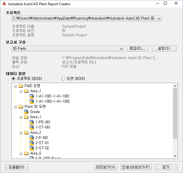

보고서를 실행하려면
필요한 보고서 구성을 찾을 수 없는 경우 CAD 관리자에게 문의하십시오.
  1. 바탕 화면에서 보고서 작성기 아이콘 을 두 번 클릭합니다.
  2. 보고서 작성기 대화상자에서 다음을 수행합니다.
    • 프로젝트 아래의 드롭다운 리스트에서 프로젝트를 선택하거나, 열기를 클릭하고 원하는 프로젝트 XML 파일을 탐색합니다.
    • 보고서 구성 아래에서 구성(예: 3D 부품)을 선택합니다.
    • 데이터 원본 아래에서 요구 사항에 따라 프로젝트 데이터 또는 도면 데이터를 클릭합니다. 도면 데이터를 선택한 경우 표현할 도면도 선택해야 합니다.
  3. (선택 사항) 미리보기를 클릭하여 최종 버전을 제작하기 전에 보고서를 미리 볼 수 있습니다. 미리보기 창을 닫습니다.

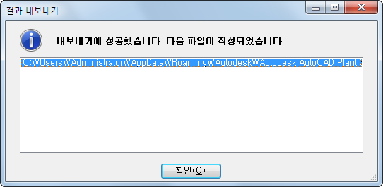

  4. 인쇄/내보내기를 클릭하여 미리 정의된 형식(예: PDF)을 제작합니다.
  5. 결과 내보내기 창에서 보고서 파일을 두 번 클릭하여 엽니다.
  6. 결과 내보내기 창에서 확인을 클릭합니다.
