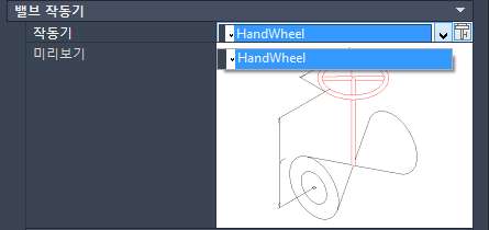

밸브 작동기를 변경하려면
  1. 도면 영역에서 밸브를 클릭하여 선택합니다.
  2. 도면 영역을 마우스 오른쪽 버튼으로 클릭합니다. 특성을 클릭합니다.
  3. 특성 팔레트에서 Plant 3D 부품 특성 밸브 작동기를 클릭합니다.
  4. 작동기 리스트에서 밸브 작동기(예: 핸드 휠)를 클릭합니다.

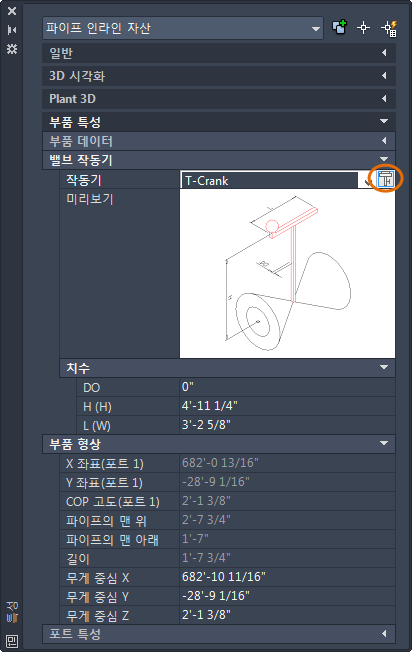

밸브 작동기를 재지정하려면
  4. 작동기 상자에서 밸브 작동기 재지정 버튼을 클릭합니다.
  5. 밸브 작동기 재지정 대화상자의 작동기 쉐이프 선택 아래에서 작동기 쉐이프(예: T형 크랭크)를 클릭합니다.
