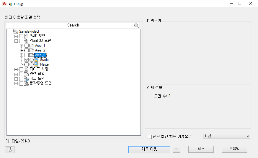

기존 Vault 프로젝트 도면을 체크 아웃하려면
  1. 프로젝트 관리자 트리 뷰에서 도면을 마우스 오른쪽 버튼으로 클릭합니다. 체크 아웃을 클릭합니다.
  2. 체크 아웃 대화상자에서 파일에 대한 선택 상자를 선택하거나 검색 필드를 사용하여 파일을 찾습니다.
    지정한 도면 이름이 제목에 표시됩니다. 도면이 다른 파일을 참조하는 경우 해당 Vault 상태도 표시됩니다.
  3. 도면에 다른 도면(Vault 관련 파일)에 대한 참조가 포함되어 있는 경우 해당 도면을 선택할 수 있습니다(이미 체크 아웃되지 않은 경우).
프로젝트 폴더에 있는 모든 도면을 체크 아웃하려면
  1. 프로젝트 관리자 트리 뷰에서 폴더를 마우스 오른쪽 버튼으로 클릭합니다. 체크 아웃을 클릭합니다.
  2. 폴더 수준에서 상자를 클릭하면 확인 표시 아이콘이 표시됩니다. 모든 파일이 체크 아웃되도록 선택됩니다.
  3. 주: 프로젝트 관리자에서 폴더를 지정할 때 외부 참조(Vault 관련 파일)는 표시되지 않습니다.

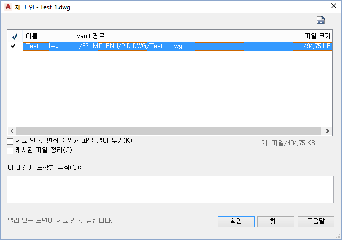

Vault 프로젝트 도면 파일을 체크 인하려면
  1. 프로젝트 관리자 트리 뷰에서 도면을 마우스 오른쪽 버튼으로 클릭합니다. 체크 인을 클릭합니다.
  2. 체크 인 대화상자가 표시됩니다.
  3. 체크 인하려는 도면에 다른 파일(Vault 관련 파일)에 대한 참조가 포함된 경우 추가 도면의 체크 인 열 을 선택할 수 있습니다.
  4. 확인을 클릭합니다.

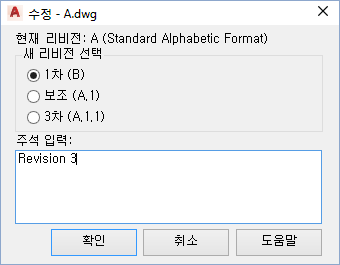

Vault 프로젝트에서 파일 리비전을 설정하려면
체크 인된 파일의 리비전을 설정할 수 있습니다.
  1. 프로젝트 관리자 트리 뷰에서 도면을 마우스 오른쪽 버튼으로 클릭합니다. Vault > 새 리비전을 클릭합니다.
  2. 수정 대화상자가 표시됩니다.
  3. 리비전 유형(1차, 2차 또는 3차)을 지정합니다.
  4. (선택 사항) 주석을 입력합니다.
  5. 확인을 클릭합니다.
  6. 주: 레이블은 프로젝트 관리자에서 설정할 수 없습니다. 레이블은 Autodesk Vault Client(plantvaacexplorer)을 설정할 수 있습니다.
