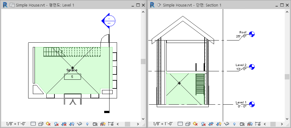

구획도 작성
  1. 기존 구획도를 사용할 수 있지만 구획 선이 공간을 배치할 영역과 교차해야 합니다. 다음 예제에서는 각 레벨이 단일 공간으로 구성되기 때문에 구획도가 하나만 필요합니다. 설계의 복잡성에 따라 추가 구획도가 필요할 수도 있습니다.
    주: 공간은 입면도에 표시되지 않습니다.
    다음과 같이 구획 선이 공간을 배치할 영역에서 상속되도록 평면도에 구획을 배치합니다.
  2. 구획을 두 번 클릭하여 구획도를 엽니다.
  3. 필요한 경우 표시된 대로 기본 레벨을 추가합니다.
공간 가시성 및 타일 뷰 활성화
  1. 공간을 배치할 구획도와 평면도를 제외한 모든 뷰를 닫고 키보드에서 w t를 입력하여 2개의 뷰를 붙입니다.
    뷰 탭창 패널(타일 뷰) 아이콘을 클릭할 수도 있습니다.
  2. 구획도를 클릭하여 활성화하고 키보드에서 v g를 입력합니다.
  3. 가시성 그래픽 대화상자의 모델 카테고리 탭에서 공간으로 스크롤합니다.
  4. 공간을 확장하고 실내 및 참조(참조 십자선을 표시할 경우)를 선택한 후 확인을 클릭합니다.
  5. 동일한 방법을 사용하여 공간을 평면도에 표시할 수 있습니다.

  8. 구획도에서 공간 체적을 나타내는 음영처리된 면적이 베이스 레벨에서 다음 위 레벨까지 구속되고, (중공 또는 샤프트 등에 의해 발생하는) 음영처리되지 않은 면적이 존재하지 않는지 확인합니다.
  9. 공간이 위 레벨 대신 천장 또는 다른 룸 경계 구성요소에 의해 구속되는 경우, 공간의 상한값이 다음 위 레벨로 지정되었는지 확인하고 필요한 경우 공간을 수직으로 재정의합니다.
    중공, 샤프트, 체이스 등 음영처리되지 않는 영역도 해결해야 합니다.
