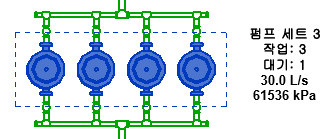

병렬 상태로 작동하는 펌프를 활용하려는 경우 기계 장비 세트를 작성합니다. 더 정확한 배관 크기 조정을 위해, 세트에서 작업 중인 펌프의 수에 따라 동등한 흐름이 두 개 이상의 펌프에 대해 계산됩니다.
기계 세트를 작성할 때 작업 중인 펌프의 수 및 대기 중인 펌프의 수를 지정할 수 있습니다. 이 정보는 펌프 세트의 분기 및 헤더 크기를 적절히 조정하기 위해 흐름 및 압력 강하 계산에 사용됩니다.
병렬 펌프 세트의 양쪽 끝에 캡이 있는 헤더가 포함되어 있으면 헤더의 전체 길이에 적용되는 흐름은 시스템 흐름과 같습니다. 헤더의 구성요소만 선택하고 나머지 시스템에서 사용되는 것보다 더 낮은 속도로 크기 조정 도구를 적용하면 헤더 크기가 과도하게 커질 수 있습니다.
펌프 세트의 계산된 흐름은 시스템 흐름과 일치합니다. 펌프 세트의 계산된 압력 강하는 펌프 분기 배관 최상 경로의 계산된 압력 강하와 동일합니다. 시스템 탐색기를 사용하여 펌프 세트에 대한 정보를 볼 수 있습니다. 펌프 세트 정보는 배관 시스템에 대한 압력 손실 보고서에도 표시됩니다.
