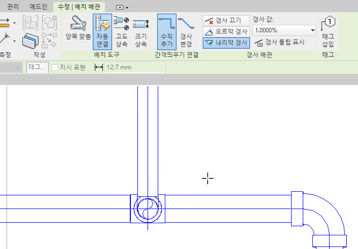

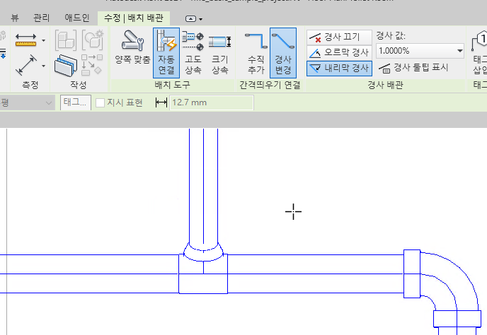

- 배관 명령을 클릭하거나 뷰에서 배관 세그먼트를 선택합니다.
- 경사 값에 관계없이 직접 연결하려면 리본에서 수정 | 배관 배치 탭
간격띄우기 연결 탭
경사 변경을 클릭합니다.
- 현재 경사 값을 사용하려면 리본에서 수정 | 배관 배치 탭
간격띄우기 연결 탭
수직 추가를 클릭합니다.
- 계속해서 배관을 그려 기존 배관에 연결합니다.
현재 경사 값에 관계 없이 배관이 직접 연결됩니다.
