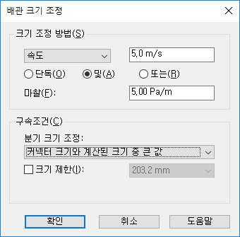

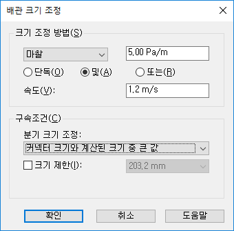

Revit에서는 파이프 크기를 조정하기 위한 다음 2가지 표준 방법을 제공합니다.
배관 크기 조정 대화상자의 옵션을 사용하여 방법만(단독 선택) 또는 다른 방법과 조합하여 ('및' 또는 '또는' 선택) 선택할 수 있습니다.
크기 조정 방법 - 마찰
크기 조정 방법 - 속도
'및'을 선택한 경우 배관 크기가 마찰 및 속도 값을 모두 준수해야 합니다. '또는'을 선택한 경우 배관 크기가 이러한 규칙 중 하나만 준수하면 됩니다. 다음 곡선은 '또는'과 '및' 옵션을 사용하는 경우의 차이를 보여줍니다.
