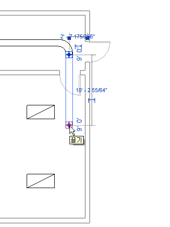

케이블 트레이 수정
케이블 트레이 세그먼트 또는 계단진행을 선택하고 다음 중 하나 이상을 수행합니다.
수정 | 케이블 트레이 탭에서 명령을 지정합니다.
옵션 막대
에서 케이블 트레이 옵션을 지정합니다.
컨트롤을 끌어 케이블 트레이 세그먼트를 새 끝점으로 이동 또는 확장하거나 다른 케이블 트레이와 연결합니다.
케이블 트레이 세그먼트를 새 위치로 끕니다.
