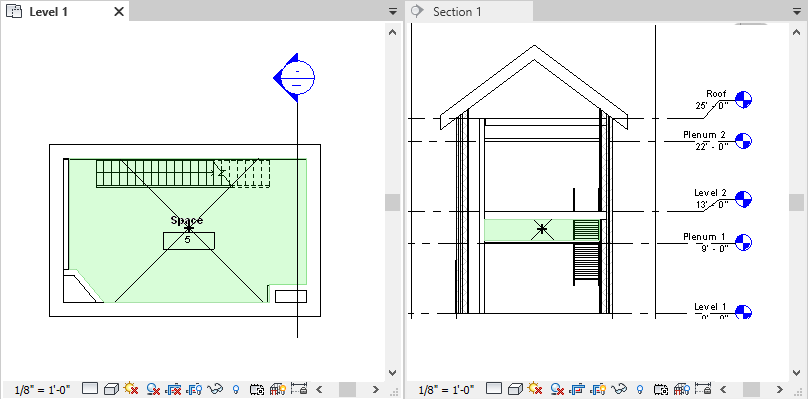

- 구획도와 천장속 레벨 평면도를 제외한 모든 뷰를 닫고 키보드에서 w t를 입력하여 2개의 뷰를 붙입니다.

이렇게 하면 뷰 범위가 정의되고 평면도에 천장속 공간이 표시됩니다. 다음으로, 구획도에 대한 가시성을 지정합니다.
- 구획도를 클릭하여 활성화합니다.
- 키보드에서 v g를 입력합니다.
- 가시성 그래픽 대화상자의 모델 카테고리 탭에서 공간으로 스크롤합니다.
- 공간을 확장하고 실내 및 참조(참조 십자선을 표시할 경우)를 선택한 후 확인을 클릭합니다.
- 평면도에서 공간을 표시하려면 이 작업을 반복합니다.

- 구획도에서 공간의 체적을 나타내는 음영처리된 면적이 천장속 레벨에서 위 바닥까지 구속되고, (중공 또는 샤프트 등에 의해 발생하는) 음영 처리되지 않은 면적이 존재하지 않는지 확인합니다. 이 옵션을 사용하면 보다 정확하게 체적을 계산할 수 있습니다.
- 공간이 지정된 대로 구속되지 않은 경우 구획도에서 공간의 상한값이 위 레벨로 지정되어 있는지 확인하고, 필요한 경우 공간을 수직으로 재정의합니다.
또한 음영 처리되지 않은 모든 영역을 해결해야 합니다.
