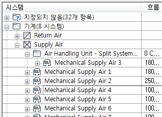

시스템 분할 명령을 사용하여 여러 개의 물리적 네트워크로 구성되는 덕트 또는 파이프 시스템에서 개별 시스템을 작성합니다. 시스템을 분할하면 성능이 향상될 수 있습니다.

    선택한 시스템에서 작성될 시스템 수를 나타내는 메시지가 표시됩니다.
  4. 확인을 클릭합니다.
  5. 상태 막대가 진행률을 표시합니다.
    분할된 시스템에 지정된 이름은 번호가 추가된 원래 시스템 이름으로 구성됩니다.
