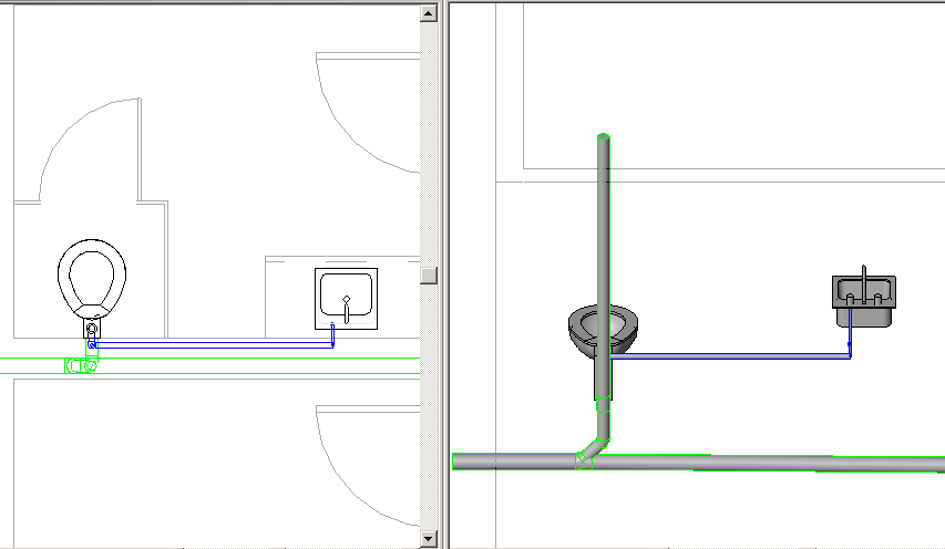

  10. 냉수 시스템에 대한 파이프의 라우팅이 만족스러우면 배치 완료를 클릭합니다.
    배관 변환 설정 대화상자에서 지정한 설정에 따라 시스템 배관 대한 배관이 작성됩니다.
    이제 화장실과 싱크대가 시스템 탐색기의 파이프 레벨에서 가정용 냉수 시스템에 지정되었습니다.
