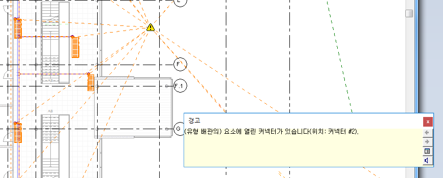

경고 표식기를 클릭하면 관련된 경고 메시지가 표시됩니다. 관련된 경고 메시지에서 필요에 따라 화살표 버튼을 클릭하면 경고 메시지 리스트를 스크롤할 수 있습니다. 경고 메시지를 자세히 보려면 경고 대화상자 확장을 클릭합니다.
다음 예에서는 파이프 연결 해제 표식기를 선택했습니다.
경고 표식기를 클릭하면 관련된 경고 메시지가 표시됩니다. 경고 메시지를 자세히 보려면 경고 대화상자 확장을 클릭합니다.
