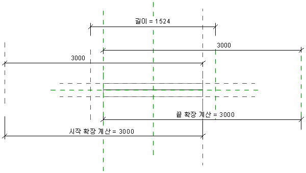

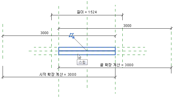

이 절차에서는 강철 보 패밀리를 업그레이드하여 이전 확장 매개변수를 제거하고 새 형상 위치 동작을 완전히 활용하는 방법을 보여줍니다.
이 특정 예제에서는 W-와이드 플랜지.rfa 패밀리를 사용하지만 프로젝트의 모든 보와 가새를 업그레이드해야 합니다.

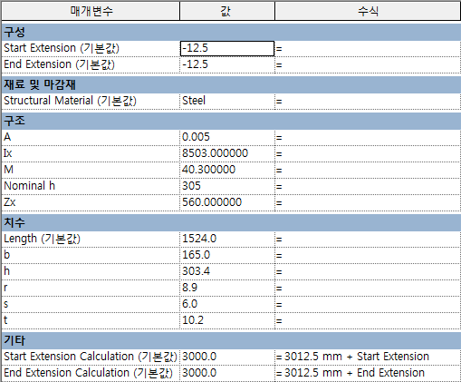

특성 패널
(패밀리 유형)을 클릭합니다.
이 조건을 충족하지 않는 경우 패밀리를 업데이트하지 말아야 합니다.

(스윕 편집)을 클릭합니다.
스윕 패널
(경로 스케치)을 클릭합니다.

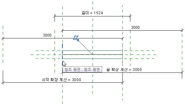

수정 패널
(정렬)을 클릭합니다.

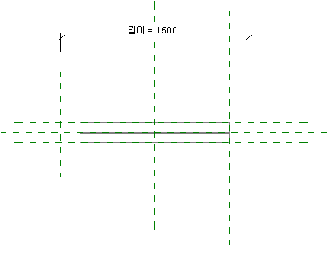

모드 패널
(편집 모드 완료)를 클릭합니다.
모드 패널
(편집 모드 완료)을 클릭합니다.

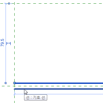

요소 숨기기를 클릭합니다. 중간 상세 수준 스윕이 숨겨지고 높음 상세 수준 스윕이 표시됩니다.
요소 숨기기를 클릭합니다. 높음 상세 수준 스윕이 숨겨지고 강철 요소의 웹을 나타내는 두 개의 기호 선이 표시됩니다. 이를 확실하게 보려면 확대해야 합니다.

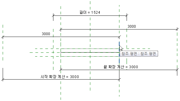

수정 패널
(정렬)을 클릭합니다.
