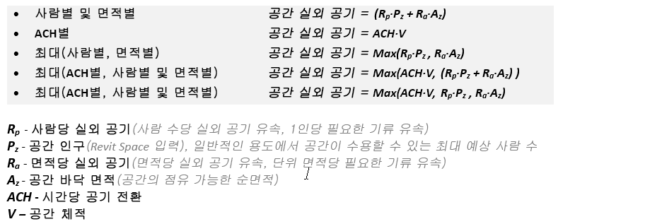

| 실외 공기 정보 | 공간이 선택되면 이 특성은 실외 공기 정보의 출처가 공간 유형인지 구역인지 표시합니다. 구역이 선택되면 실외 공기 정보의 출처가 공간 유형인지 구역인지 정의합니다. 이 설정을 변경하려면 구역을 선택하고 편집을 클릭하여 실외 공기 정보 대화상자를 엽니다. |
| 사람당 실외 공기 | 공간이 선택되면 구역의 모든 공간에 대한 (공간의) 사람당 필요한 실외 공기 양이 표시됩니다. 이 값은 각 구역에 대해 지정됩니다. |
| 면적당 실외 공기 | 공간이 선택되면 이 특성에 구역에 있는 모든 공간의 점유 면적당 실외 공기 양이 표시됩니다. 이 값은 각 구역에 대해 지정됩니다. |
| 시간당 공기 전환 | 공간이 선택되면 이 특성에 구역에 있는 모든 점유 공간의 공기 체적이 교체되는 시간당 횟수가 표시됩니다. 이 값은 각 구역에 대해 지정됩니다. |
| 실외 공기 방법 | 공간이 선택되면 이 특성에 공간의 실외 공기 수요에 대한 계산 방법이 표시됩니다. 건물/공간 유형 설정 대화상자를 사용하여 다음의 방법 중에서 지정하면 그 아래에 표시되는 것과 같이 계산됩니다.
