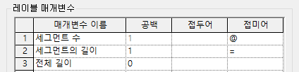

2개 이상의 연속적이고 같은 치수 세그먼트 값에 대해 대체 레이블을 정의합니다.
정렬, 선형 또는 호 치수 유형에 대해 동일 수식을 사용하면 다중 세그먼트 동일 치수에 대해 단일 대체 레이블을 제공할 수 있습니다. 예를 들어, 치수에 3개의 연속적인 150mm 세그먼트가 포함되어 있고 3개의 150mm 또는 EQ 레이블 대신 3 x 150mm = 450mm 단일 레이블을 사용할 경우 수식을 사용합니다. 치수 유형 특성의 수식 정의에서 레이블 형식을 결정합니다.
치수 동일 수식 대화상자가 표시됩니다.
창 사이에서 매개변수를 이동하여 해당 매개변수를 추가 및 제거합니다.
레이블 매개변수 창에 나열된 대로, 레이블에 해당 매개변수가 처음부터 마지막까지(위에서 아래로) 표시됩니다. 매개변수를 하이라이트하여 레이블의 순서를 변경하고 (매개변수를 위로 이동) 및
(매개변수를 아래로 이동)을 사용하여 해당 위치를 이동합니다.
