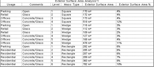

  5. 일람표에서 각 매스 바닥의 용도 및 해설 열에 값을 지정합니다.
    해설을 사용하여 외부 건물 재료를 나타냅니다. 이 필드를 정렬에 사용할 수 있도록 일관성 있는 값을 사용합니다.

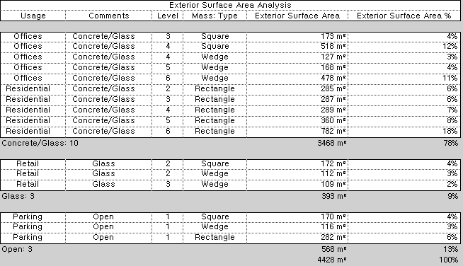

    다음으로 아래와 같이 외부 재료별로 일람표를 정렬하고 일람표의 소계를 계산합니다(해설 필드 사용).
  6. 특성 팔레트에서 일람표의 특성에 액세스합니다.
  7. 정렬/그룹화에 대해 편집을 클릭합니다.
  8. 일람표 특성 대화상자의 정렬/그룹화 탭에서 다음을 수행합니다.
    1. 정렬 기준에 대해 다음을 선택합니다.
      • 해설
      • 오름차순
      • 바닥글
      • 제목, 개수 및 합계
      • 빈 선
    2. 다음 기준에 대해 용도와 오름차순을 모두 선택합니다.
    3. 대화상자의 하단에서 다음을 선택합니다.
      • 총계
      • 제목 및 합계
      • 모든 인스턴스(instance) 항목화
  9. 형식 탭을 클릭하여 다음 작업을 수행합니다.
    1. 필드 아래에서 외부 표면적을 선택합니다.
    2. 정렬에 대해 오른쪽을 선택합니다.
    3. 총합 계산을 선택합니다.
    4. Exterior Surface Area %의 형식을 지정합니다. 필드 아래에서 Exterior Surface Area %를 선택합니다. 정렬에 대해 오른쪽을 선택합니다. 총합 계산을 선택합니다.
    5. (선택 사항) 해설, 용도, 레벨 및 매스: 유형의 형식을 지정합니다. 필드 아래에서 필드 이름을 선택합니다. 그런 다음 정렬에 대해 중심을 선택합니다.
  10. 확인을 클릭합니다.
그에 따라 일람표가 업데이트되어 행을 정렬하고 행의 소계를 계산합니다. 각 외부 재료의 표면적을 제곱 단위 및 백분율로 표시합니다.
이 예에서는 계산 방법의 차이로 인해 매스 바닥 중 일부(사각형 레벨 4 및 쐐기 레벨 6)의 외부 표면적이 다른 매스 바닥의 외부 표면적보다 큽니다.
또한 매스가 결합되는 경우 매스 사이의 내부 표면은 외부 표면적에서 제외됩니다.
