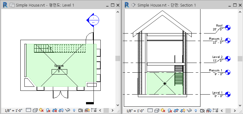

이 방법을 사용하면 체적이 베이스 레벨에서 천장 또는 천장속 레벨까지 구속되는 공간을 배치할 수 있습니다. 천장 위의 공간을 천장속으로 사용하거나 점유 공간의 매개변수가 서로 다른 경우 이 방법을 사용합니다.
프로젝트 탐색기에서 공간을 배치할 영역이 포함된 평면도를 엽니다. 다음으로, 공간 배치 시 공간을 확인하기 위해 구획도를 작성합니다.
구획도 작성
기존 구획도를 사용할 수 있지만 구획 선이 공간을 배치할 영역과 교차해야 합니다. 다음 예제에서는 각 레벨이 단일 공간으로 구성되기 때문에 구획도가 하나만 필요합니다. 설계의 복잡성에 따라 추가 구획도가 필요할 수도 있습니다.
주: 공간은 입면도에 표시되지 않습니다.
다음과 같이 구획 선이 공간을 배치할 영역에서 상속되도록 평면도에 구획을 배치합니다.
- 구획을 두 번 클릭하여 엽니다.
천장속 레벨 작성
천장속 레벨은 천장이 포함된 영역에서 공간을 배치할 때 사용합니다. 천장속 레벨은 천장속 레벨 기준의 평면도를 사용하여 천장 위의 천장속 영역에 공간을 배치할 수 있는 특수 레벨입니다. 정확한 난방 및 냉방 부하 해석을 수행하려면 모든 천장속 영역에 공간을 배치해야 합니다.
- 프로젝트에 천장 높이에 위치한 레벨이 포함되어 있는 경우 해당 레벨을 선택한 후 유형 선택기에서 레벨: 천장속을 선택합니다.
이렇게 하면 이 표준 레벨이 천장속 레벨로 변경됩니다.
주: 레벨 유형을 변경하는 경우 천장속 레벨을 기준으로 새 평면도를 작성해야 합니다.
평면도 작성을 참고하십시오. 프로젝트 탐색기에서 기존 평면도를 삭제할 수 있습니다.
- 프로젝트에 천장속 레벨이 포함된 경우 이 항목을 건너뛸 수 있습니다.
그러나 프로젝트 탐색기에 천장속 레벨을 기준으로 한 평면도가 존재하는지 확인해야 합니다. 천장속 레벨을 기준으로 평면도를 작성해야 하는 경우 위 참고를 확인하십시오.
- 프로젝트에 천장 높이의 레벨이 포함되지 않은 경우 건축가 탭
기준 패널
(레벨)아이콘을 클릭합니다.
- 유형 선택기에서 레벨: 천장속을 선택합니다.
- 옵션 막대에서 다음을 수행합니다.
- 천장 높이로 천장속 레벨을 추가합니다.
- 수정을 클릭합니다.
- 프로젝트 탐색기의 작업 분야에서 ???
평면도를 두 번 클릭한 후 새 천장속 평면도를 마우스 오른쪽 버튼으로 클릭하고 특성을 클릭합니다.
- 특성 팔레트에서 뷰에 대해 하위 분야를 지정합니다.
이렇게 하면 프로젝트 탐색기의 하위 분야 아래 새 천장속 평면도가 나열됩니다.
공간 가시성 활성화
- 공간을 배치할 구획도와 평면도를 제외한 모든 뷰를 닫고 키보드에서 w t를 입력하여 2개의 뷰를 붙입니다.
뷰 탭
창 패널
(타일 뷰) 아이콘을 클릭할 수도 있습니다.
- 구획도가 활성화된 상태에서 키보드에서 v g 를 입력합니다.
- 가시성 그래픽 대화상자의 모델 카테고리 탭에서 공간으로 스크롤합니다.
- 공간을 확장하고 실내 및 참조(참조 십자선을 표시할 경우)를 선택한 후 확인을 클릭합니다.
- 평면도에서 공간을 표시하려면 이 작업을 반복합니다.
공간 배치
- 평면도가 활성인 상태에서 해석 탭
공간 및 구역 패널
(공간) 아이콘을 클릭합니다.
주: 프로젝트에 아직 로드되지 않은 경우
공간 태그를 로드해야 할 수도 있습니다.
- 상한값에 대해 공간 레벨 위의 레벨을 지정합니다.
- 간격띄우기로 0' 0"(0.00mm)를 입력합니다.
이 2개의 옵션이 공간의 수직 범위 또는 높이를 지정합니다.
주: 상한값 및 간격띄우기가 천장 레벨 위로 지정되면 상한값이 천장보다 높은 경우에도 공간의 수직 경계가 천장에 스냅됩니다. 그 이유는 면적 및 체적 옵션을 선택한 상태에서(기본 설정), 공간의 수직 경계가 천장과 같은 룸 경계 구성요소에 스냅되기 때문입니다. 공간의 체적은 룸 경계 구성요소에 따라 계산됩니다. 면적 및 체적 옵션은 건축가 탭
룸 및 면적 패널 드롭다운
면적 및 체적 계산에 있습니다.
- 공간 상자에서 새 공간을 배치하는 경우 새로 작성이 선택되어 있는지 확인하거나 리스트에서 배치되지 않은 공간을 선택하여 배치합니다.
필요에 따라 다음 옵션을 선택합니다.
- 태그 삽입: 공간 배치 시 공간 태그를 배치합니다.
태그 삽입은 기본적으로 선택되어 있습니다. 태그 삽입을 선택한 경우 유형 선택기에서 태그 유형을 선택할 수 있습니다.
- 태그 위치 상자: 수평, 수직 또는 모델을 공간 태그 위치로 지정합니다.
태그 삽입을 선택한 경우에만 적용 가능합니다.
- 지시선: 공간 태그에 대한 지시선을 작성합니다.
- 경계 요소 표시: 건물 모델에서 룸 경계 요소를 즉시 인식할 수 있도록 하이라이트합니다.
- 평면도에서 건물 모델의 영역 위로 커서를 이동하고 클릭하여 공간을 배치합니다.
주: 공간은 평면도에만 배치할 수 있습니다.
- 수정을 클릭합니다.
- 공간을 선택합니다.
- 특성 팔레트의 에너지 해석 아래에서 다음 중 하나를 수행합니다.
- 공간이 점유될 경우 점유 가능을 선택합니다.
- 공간이 점유되지 않을 경우 점유 가능 선택을 취소합니다.
- OK를 클릭합니다.
주: 룸이 포함된 영역에 공간을 배치하는 경우 점유 가능 매개변수가 자동으로 선택됩니다. 이렇게 하면 공간이 점유로 정의됩니다. 영역에 룸이 포함되지 않은 경우 점유 가능 매개변수가 자동으로 선택 취소됩니다. 이렇게 하면 공간이 비점유로 정의됩니다. 언제든지 이 매개변수를 선택하거나 선택 취소하여 공간을 재정의할 수 있습니다. 점유 가능 매개변수는 난방 및 냉방 부하 해석에 영향을 미칩니다.
- 구획도에서 공간의 체적을 나타내는 음영처리된 면적이 베이스 레벨에서 천장 레벨 위까지 구속되고, (중공 또는 샤프트 등에 의해 발생하는) 음영처리되지 않은 면적이 존재하지 않는지 확인합니다. 이 옵션을 사용하면 보다 정확하게 체적을 계산할 수 있습니다.
음영처리되지 않은 영역은 간격(왼쪽) 및 홈(오른쪽 아래)에 대해 존재합니다. 이러한 영역을 해결해야 합니다.
- 공간이 지정된 대로 구속되지 않은 경우 구획도에서 공간의 상한값이 위 레벨로 지정되어 있는지 확인하고, 필요한 경우 공간을 수직으로 재정의합니다.
또한 음영 처리되지 않은 모든 영역을 해결해야 합니다.
