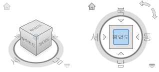

3D 뷰를 진북으로 회전하려면 ViewCube를 사용합니다.
