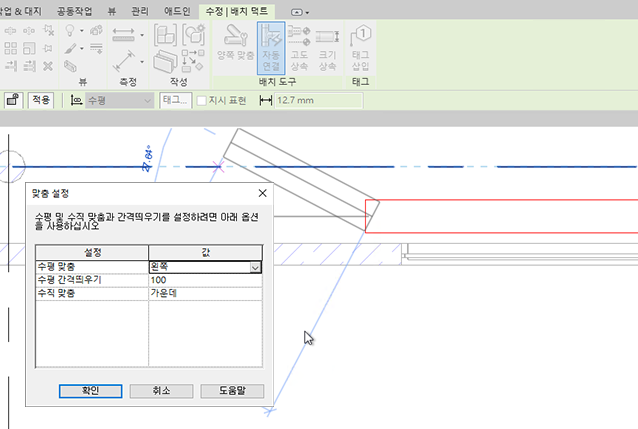

다음 설정을 사용하여 덕트를 정렬합니다.
덕트 도구가 선택된 상태에서

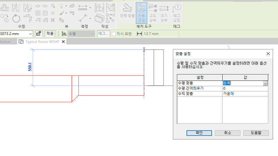

맞춤 설정을 클릭하면 이 대화상자에 액세스됩니다. 다음 맞춤 배치 옵션을 지정할 수 있습니다.
수평 맞춤: 덕트의 중심, 왼쪽 또는 오른쪽 면을 참조로 사용하여 덕트 단면의 모서리를 수평으로 정렬합니다.
수평 간격띄우기: 도면 영역에서 클릭하는 위치와 덕트가 그려지는 위치 사이의 간격띄우기를 지정합니다. 이 옵션은 뷰의 다른 구성요소에서 고정된 거리에 덕트장치를 배치할 때 유용합니다.
수직 맞춤: 덕트의 중간, 하단 또는 상단을 참조로 사용하여 덕트 단면의 모서리를 수직으로 정렬합니다.
