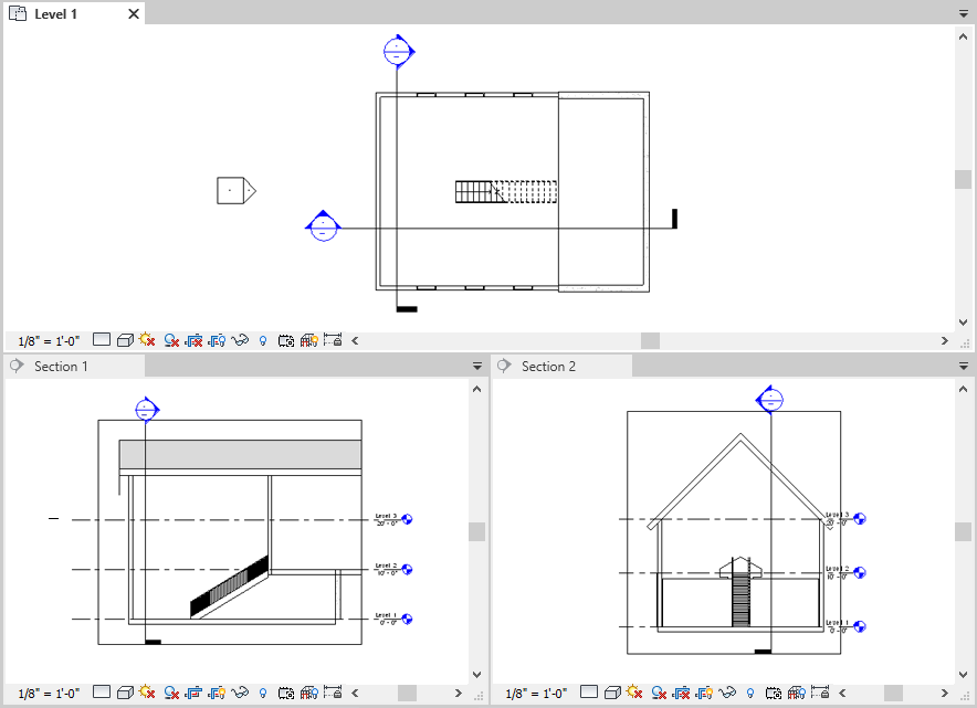

구획도 작성
기존 구획도를 사용할 수 있지만, 구획 선은 공간이 배치될 영역을 교차해야 합니다.
- 뷰 탭
작성 패널
(구획도)를 클릭합니다.
- 평면도에서 그림과 같이 평면을 교차하는 2개의 수직 구획을 그립니다.
구획 선은 공간을 배치할 영역을 교차해야 합니다. 그렇지 않은 경우 공간이 구획도에 표시되지 않습니다.
- 프로젝트 탐색기에서 새 구획도를 두 번 클릭하여 엽니다.

- 프로젝트 탐색기에서 두 개의 새 구획도를 모두 엽니다.
- 공간을 배치할 평면과 2개의 구획도를 제외한 모든 뷰를 닫고 키보드에서 w t를 입력하여 3개의 뷰를 타일 형태로 배열합니다.
뷰 탭
창 패널
(타일 뷰) 아이콘을 클릭할 수도 있습니다.

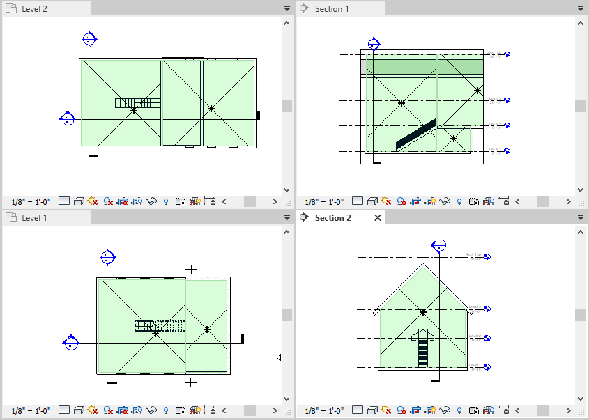

공간 가시성 활성화
- 구획도에서 클릭하여 뷰를 활성화합니다.
- 키보드에서 v g를 입력합니다.
- 가시성 그래픽 대화상자의 모델 카테고리 탭에서 공간으로 스크롤합니다.
- 공간을 확장하고 실내 및 참조(참조 십자선을 표시할 경우)를 선택한 후 확인을 클릭합니다.
- 이 과정을 반복하여 다른 구획도 및 평면도에 공간을 표시합니다.

공간 확인
- 구획도 및 평면도에서 공간의 체적을 나타내는 음영 면적이 베이스 레벨에서 위의 레벨까지 구속되고 (중공 또는 샤프트 등으로 인해 생성된) 음영 처리되지 않은 면적이 존재하지 않음을 확인하십시오. 이 옵션을 사용하면 보다 정확하게 체적을 계산할 수 있습니다.
- 공간이 지정된 대로 구속되지 않은 경우 구획도에서 공간의 상한값이 위 레벨로 지정되어 있는지 확인하고, 필요한 경우 공간을 수직으로 재정의합니다.
또한 음영 처리되지 않은 모든 영역을 해결해야 합니다.
그림과 같이 공간 구분 선 또는 레벨을 사용하여 다른 복합 공간을 분할할 수 있습니다.
왼쪽 예제: 레벨이 영역을 수평으로 분할합니다. 하위 영역은 베이스를 레벨 1로, 상한값을 레벨 2로 가집니다. 두 번째 공간은 베이스가 레벨 2로, 상한값이 지붕 상단 레벨로 지정됩니다.
오른쪽 예제: 공간 구분 선이 영역을 수직으로 분할합니다. 하위 영역은 베이스를 레벨 1로, 상한값을 지붕 상단 레벨로 가집니다. 공간 2는 레벨 2를 베이스로, 지붕 상단 레벨을 상한값으로 사용합니다.
