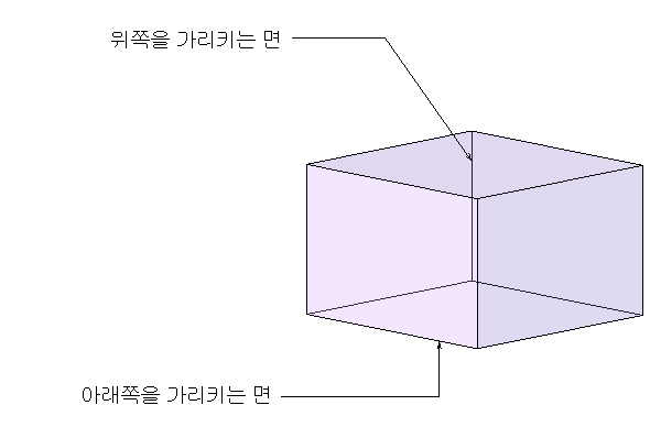

- 같은 지붕에 대해 위쪽을 가리키는 면과 아래쪽을 가리키는 면 둘 다를 선택해서는 안 됩니다.
- 위쪽 및 아래쪽 면 모두를 덮을 지붕 패널을 만들려면 각 면이 완전히 위나 아래를 향하도록 매스를 두 개의 면으로 분할합니다. 그런 다음 아래쪽 면에서 지붕을 하나 이상 작성하고 위쪽 면에서 하나 이상의 지붕을 작성합니다.
