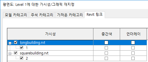

링크된 Revit 모델의 가시성과 그래픽을 제어하는 매개변수는 가시성/그래픽 대화상자에서 Revit 링크라는 자체 탭 아래에 그룹화되어 있습니다.
이 대화상자는 트리 구조로 정렬되어 있으며, 상위 노드는 별도의 파일(1차 링크된 모델)을 참조하고 하위 노드는 프로젝트에 있는 모델의 사례(사본)를 참조합니다. 상위 노드를 변경하면 모든 인스턴스(instance)에 영향을 주지만 하위 노드를 변경하면 해당 인스턴스(instance)에만 영향을 줍니다.
가시성/그래픽 대화상자의 Revit 링크 탭에는 다음 열이 포함되어 있습니다.
링크된 Revit 모델의 가시성은 뷰별로 제어합니다. 뷰 템플릿을 사용하여 특정 뷰의 가시성 설정을 저장한 후 다른 뷰에 적용할 수 있습니다. 뷰 템플릿을 참고하십시오.
