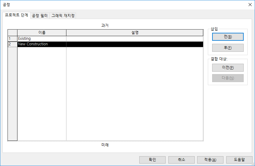

  2. 상 옆의 번호 상자를 클릭합니다.
    Revit LT에서 전체 상 행을 선택합니다. 다음 이미지에는 새 시공 상이 선택되어 있습니다.
  3. 상을 삽입합니다.
    주의: 상을 추가한 후 상 순서를 다시 정렬할 수 없으므로 신중하게 배치하십시오.
