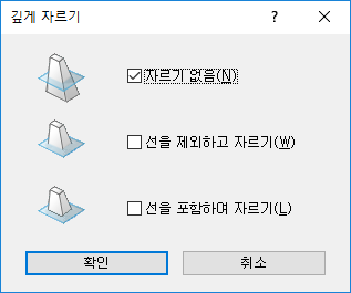

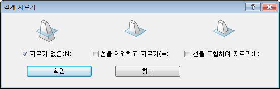

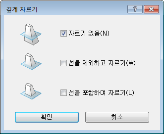

  3. 값 열에서 버튼을 클릭합니다.
    깊게 자르기 대화상자가 표시됩니다.
  4. 깊게 자르기 대화상자에서 옵션을 선택하고 확인을 클릭합니다.
