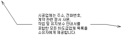

  2. 지시선 패널에서 지시선 옵션을 클릭합니다.
    • (지시선 없음): 기본 지시선
    • (한 개의 세그먼트)
    • (두 개의 세그먼트)
    • (곡선) 곡선 모양을 변경하려면 엘보 컨트롤을 끕니다.
    팁: 지시선이 있는 문자 참고를 배치할 때 마지막 지시선 점은 가까운 문자 참고에서 가능한 모든 지시선 부착 점으로 스냅합니다. 지시선이 없는 문자 참고를 배치하면 가까운 문자 참고나 레이블의 문자 원점에 스냅됩니다. 원점은 문자 배열(왼쪽, 오른쪽, 중간)에 따라 달라지는 점입니다.
  3. 지시선 패널에서 왼쪽 부착점과 오른쪽 부착점을 클릭합니다.
    • (왼쪽 상단의 지시선)
    • (왼쪽 중간의 지시선)
    • (왼쪽 하단의 지시선)
    • (오른쪽 상단의 지시선)
    • (오른쪽 중간의 지시선)
    • (오른쪽 하단의 지시선)
    주: 기본 부착점은 상단 왼쪽과 하단 오른쪽에 있지만 기본값을 변경할 수 있습니다.
