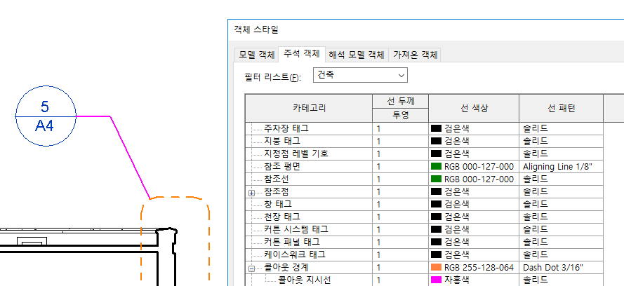

콜아웃 버블 및 지시선에 사용된 선 두께, 색상 및 패턴을 조정할 수 있습니다. 여기서 지정하는 설정은 프로젝트의 모든 콜아웃에 적용됩니다.
콜아웃 버블 및 지시선의 선 스타일을 변경하려면
- 프로젝트에서 관리 탭
설정 패널
(객체 스타일)을 클릭합니다.
- 주석 객체 탭을 클릭합니다.
- 카테고리 아래에서 콜아웃 경계를 확장합니다.
- 선 두께, 선 색상 및 선 패턴 열을 사용하여 콜아웃 경계, 콜아웃 지시선 및 콜아웃 헤드에 대해 원하는 설정을 지정합니다.
- OK를 클릭합니다.
