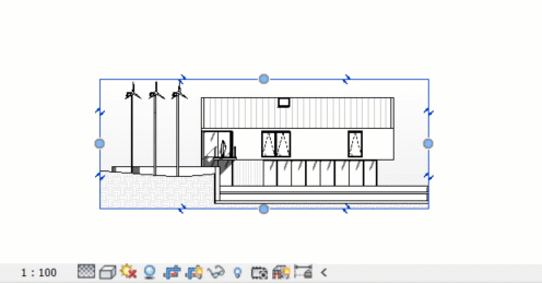

뷰 자르기
자르기 영역을 작성합니다.
뷰가 잘려지지 않으면 뷰 컨트롤 막대에서
(뷰 자르기)를 클릭합니다.
뷰가 잘려지지만 자르기 영역이 보이지 않으면 뷰 컨트롤 막대에서
(자르기 영역 표시)를 클릭합니다.
끌기 컨트롤을 사용하거나 명시적으로 사이즈를 설정하는 방법으로 필요에 따라 자르기 영역 사이즈를 조정합니다.
