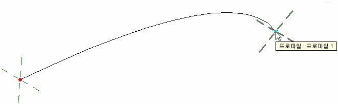

  2. 스윕 혼합 경로를 지정합니다.
    주: 필요한 경우 스윕 혼합 경로를 스케치하거나 선택하기 전에 작업 기준면을 설정합니다. 작성 탭작업 기준면 패널(세트)을 클릭합니다.
    수정 | 스윕 혼합 탭스윕 혼합 패널에서 다음 중 하나를 수행합니다.
    • (경로 스케치)를 클릭하여 스윕 혼합의 경로를 스케치합니다.
    • (경로 선택)을 클릭하여 스윙 혼합의 기존 선과 모서리를 선택합니다.
  3. 경로를 스케치하거나 선택합니다.
    돌출 또는 혼합과 같은 다른 솔리드 형상의 모서리를 선택하려면 경로 선택을 클릭합니다. 또는 기존 스케치 선을 선택하고 상태 막대에 선택한 내용이 표시되는지 확인합니다. 이 선택 방법은 선택한 형상으로 스케치 선을 자동으로 잠그며 여러 작업 기준면에서 경로를 스케치할 수 있으므로 3D 경로가 가능합니다.
    주: 스윕 혼합 경로에는 하나의 세그먼트만 허용됩니다.
  4. 모드 패널에서 (편집 모드 완료)를 클릭합니다

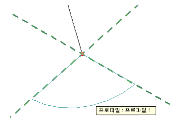

  5. 프로파일 1을 로드하거나 스케치합니다.
    스윕 혼합 경로에서 프로파일 1의 끝점이 하이라이트됩니다.

    • 프로파일을 스케치하려면
      1. 스윕 혼합 패널에서 <스케치별>이 선택되어 있는지 확인하고 (프로파일 편집)을 클릭합니다.
      2. 뷰로 이동 대화상자가 표시되면 프로파일을 스케치할 뷰를 선택하고 확인을 클릭합니다.
      3. 수정 | 스윕 혼합 > 프로파일 편집 탭의 도구를 사용하여 프로파일을 스케치합니다. 프로파일은 닫힌 순환이어야 합니다.
      4. 모드 패널에서 (편집 모드 완료)를 클릭합니다.
