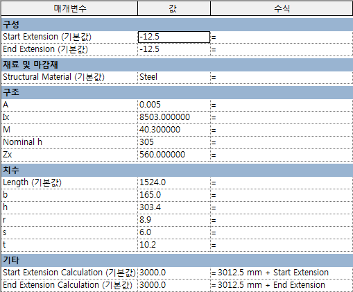

  4. 수정 탭특성 패널(패밀리 유형)을 클릭합니다.
  5. 패밀리 유형 대화상자에서 다음 매개변수가 있는지 확인합니다.
    • 시공 아래, 시작 확장
    • 시공 아래, 끝 확장
    • 기타 아래, 시작 확장이 포함된 수식이 있는 시작 확장 계산
    • 기타 아래, 끝 확장이 포함된 수식이 있는 끝 확장 계산
    이 조건을 충족하지 않는 경우 패밀리를 업데이트하지 말아야 합니다.
  6. 이전 단계에 나열된 네 개의 각 매개변수를 선택하고 제거를 클릭합니다. 네 개의 매개변수가 모두 제거되면 확인을 클릭하여 패밀리 유형 대화상자를 닫습니다.

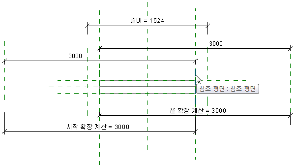

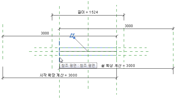

  7. 참조 레벨 뷰에서 스윕 바로 왼쪽의 명명되지 않은 참조 평면을 선택하고 삭제를 누릅니다. 다른 참조선은 삭제된 참조 바로 아래 있습니다. 참조선은 그대로 둡니다.
  8. 7단계의 프로세스를 반복하여 스윕 오른쪽의 참조선을 삭제합니다.

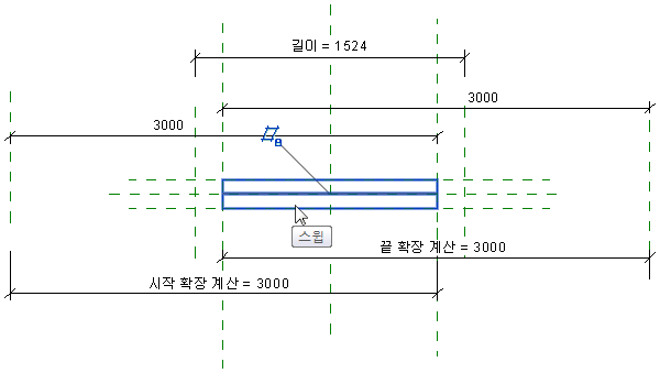

  9. 스윕을 선택합니다.

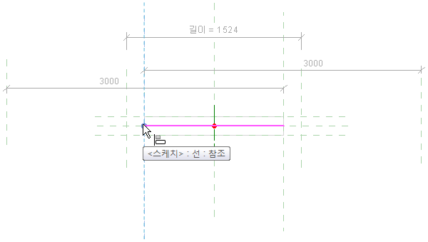

  12. 경로를 선택합니다.
  13. 수정 | 스윕 > 경로 스케치 탭수정 패널(정렬)을 클릭합니다.
  14. 왼쪽 부재 참조 평면을 선택합니다.
  15. 경로의 왼쪽 측면을 선택합니다.
  16. 이 정렬을 잠급니다.
  17. 오른쪽 부재 참조 평면 및 경로의 오른쪽 측면을 사용하여 14 - 16단계를 반복합니다.

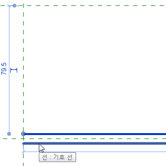

  22. 뷰 조절 막대에서 (임시 숨기기/분리) 요소 숨기기를 클릭합니다. 높음 상세 수준 스윕이 숨겨지고 강철 요소의 웹을 나타내는 두 개의 기호 선이 표시됩니다. 이를 확실하게 보려면 확대해야 합니다.
  23. 수정 탭수정 패널(정렬)을 클릭합니다.
  24. 14 - 17단계를 반복하여 두 개의 기호 선에 대한 구속조건을 조정합니다.

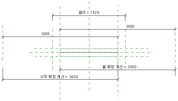

  25. 뷰 조절 막대에서 (임시 숨기기/분리) 임시 숨기기/분리 재설정을 클릭하여 숨겨진 모든 요소를 복원합니다.
  26. 맨 왼쪽에 있는 명명되지 않은 참조 평면을 선택하고 삭제를 누릅니다.

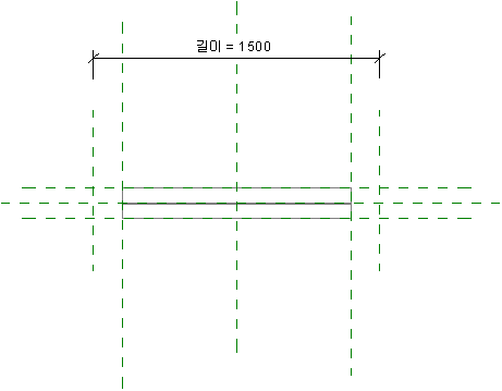

  27. 맨 오른쪽에 있는 명명되지 않은 참조 평면을 선택하고 삭제를 누릅니다. 패밀리가 업데이트됩니다.
  28. 패밀리를 저장합니다. 프로젝트에 다시 로드할 때 패밀리에는 더 이상 시작 및 끝 확장 계산 매개변수 또는 확장을 편집하기 위한 모양 핸들이 없습니다.
