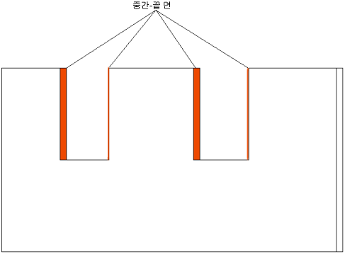

여러 레벨에 걸쳐 있는 벽의 입면 프로파일을 편집하고 다음과 같은 노치를 작성하는 경우 새로운 수직 모서리는 Revit에서 중간-끝면으로 참조되는 잼을 나타냅니다. 다른 벽은 중간-끝면과 코너 결합을 형성할 수 있습니다.
노치를 작성하기 위해 편집된 벽 입면 프로파일
3D 뷰에서 편집된 벽
벽 개구부 도구를 사용하여 중간-끝면을 작성할 수도 있습니다.
